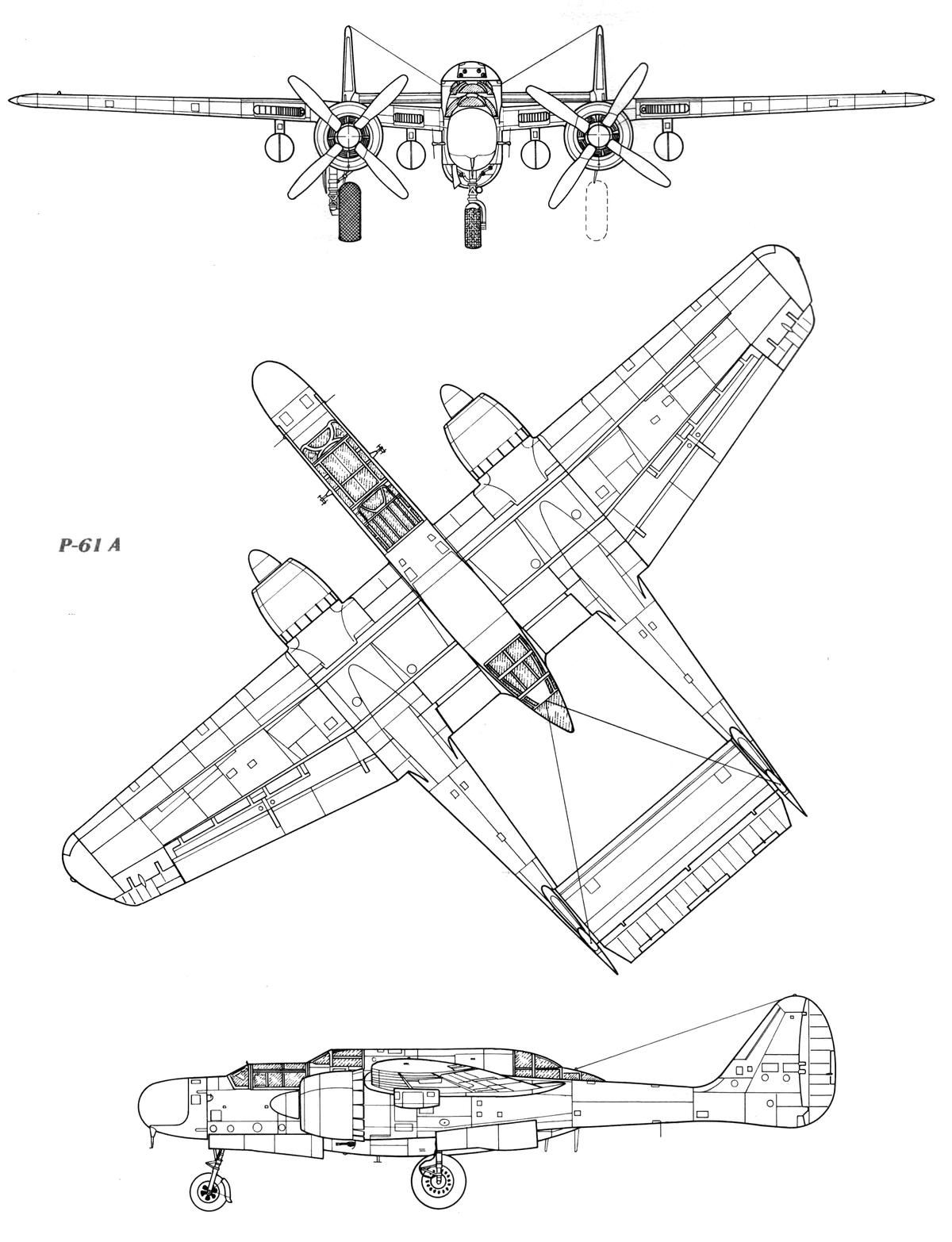

Модификация P-61A-5-NO
Размах крыла, м 20.13
Длина, м 14.92
Высота, м 4.32
Площадь крыла, м2 61.77
пустого самолета 9518
нормальная взлетная 12530
максимальная взлетная 14710
Тип двигателя 2 ПД Pratt Whitney R-2800-65 Double Wasp
Мощность, л.с. 2 х 2250
на высоте 590
у земли 515
Крейсерская скорость , км/ч 421
Перегоночная дальность, км 3040
Практическая дальность, км 665
Максимальная скороподъемность, м/мин 693
Практический потолок, м 10100
Экипаж, чел 3
Вооружение: четыре 20-мм. пушки и четыре 12,7-мм пулемета.
Бомбовая нагрузка до 1450 кг на двух подкрыльных креплениях.
