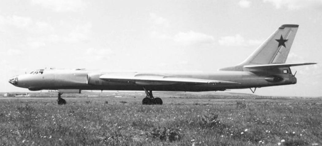

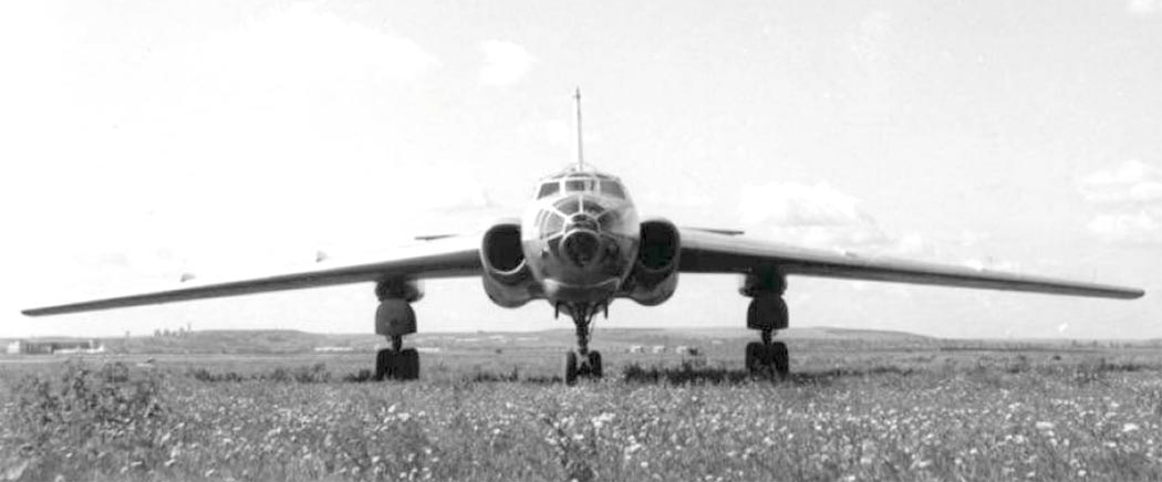

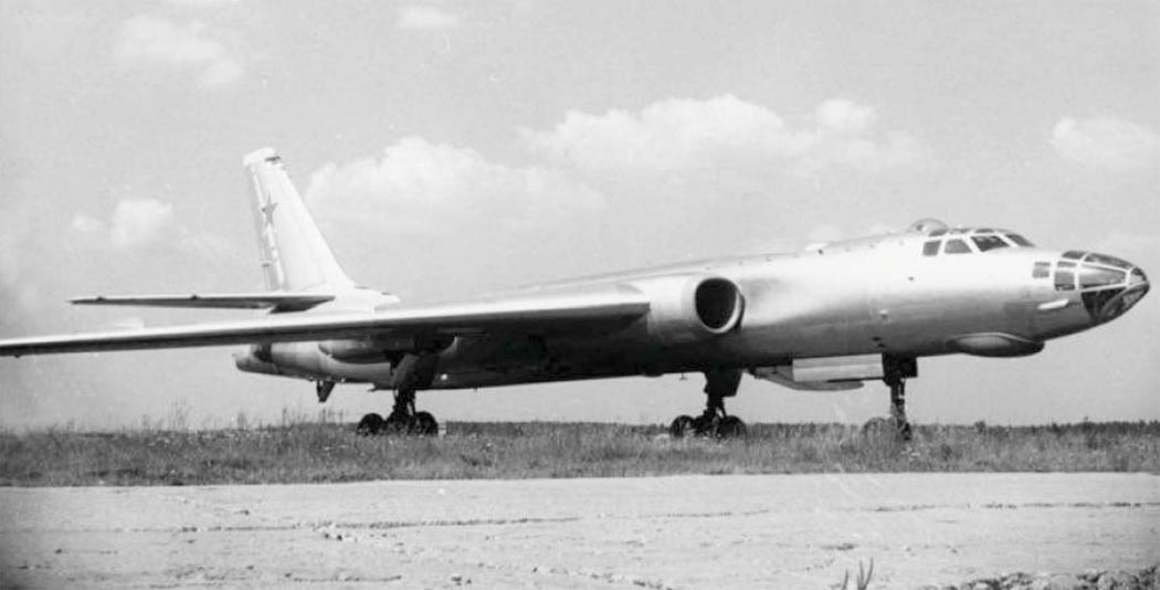

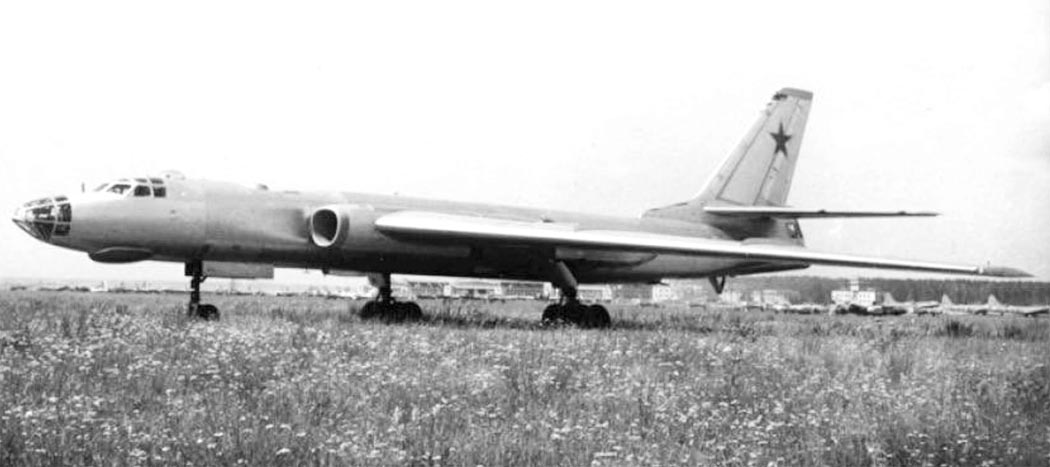

Рабочие чертежи на первый опытный самолет "88-1" (заказ 881) ОКБ подготовило и передало в опытное производство в период с февраля 1951-го по январь 1952-го. Работы шли с листа, с взаимными корректировками живой конструкции и бумаги. Темпы постройки для такой крупной машины были впечатляющими: в апреле 1951-го началась подготовка оснастки, в мае уже собрали носовую часть фюзеляжа. К концу 1951-го первую опытную машину построили. Одновременно строился экземпляр планера для статических испытаний.
В январе 1952-го опытный "88-1" перевел и для дальнейших доводок и начала летных испытаний. 30 января самолет встал в линейку туполевских машин на стоянке, начались доводки оборудования, гонка двигателей, параллельно проводилась установка недостающего, поступавшего с различных предприятий, оборудования. 25 февраля самолет принимается на заводские испытания.
Окончательно монтаж поступившего оборудования заканчивается за три дня до первого полета. К этому моменту основная часть необходимого для первого вылета оборудования стояла на самолете, остальные системы, в частности, агрегаты стрелково-пушечного вооружения, решили устанавливать на борт по мере готовности в ходе испытаний и доводок самолета.
Для испытаний опытного самолета назначили экипаж во главе с летчиком-испытателем Н.Рыбко, второй летчик М.Мельников. Ведущим инженером по летным испытаниям - Б.Гроздов, от ОКБ ведущим инженером по машине - И.Старков.
Работами по Ту-16 и его многочисленным модификациям бессменно руководил Д.Марков. Помимо Н.Рыбко, на "88-1" по программе заводских испытаний летал летчик-испытатель А.Перелет.
Опытный "88-1", поступив на заводские испытания, имел массу пустого 41 т, при этом его нормальная взлетная масса достигала 57,7 т, а максимальная - 77,4 т. И это с учетом того, что на самолете не стояли стрелково-пушечное вооружение, РЛС "Рубидий-ММ", "Аргон", аппаратура "Меридиан".
Естественно, при установке всего оборудования на борт масса пустой машины должна была возрасти еще больше, а это могло привести к невыполнению заявленных летных характеристик.
Конструкцию самолета явно перетяжелели. От ОКБ требовалось провести работу по значительному облегчению самолета, что и сделали на втором опытном экземпляре "дублере". Все это предстояло выполнить в ближайшие месяцы, ну а пока на аэродроме ЛИИ к первому вылету готовился "88-1".
27 апреля 1952-го опытный "88-1" совершил первый полет продолжительностью 12 минут. Заводские испытания продолжались до 29 октября 1952-го, всего выполнили 46 полетов.
В августе проведены полеты на дальность и продолжительность. Они подтвердили надежную работу основных установленных на самолет систем. В ходе испытаний достигли максимальной скорости 1020 км/ч, что было выше заданной и технической дальности полета 6050 км. По результатам заводских испытаний решили определить опытный самолет на госиспытания, не обращая внимания на перетяжеление машины.
Задача стояла - в кратчайший срок оценить самолет как боевую систему, параллельно принимая максимум мер для снижения массы с конечной целью - получения летных данных. 13 ноября 1952-го самолет принимается ГК НИИ ВВС на госиспытания, которые продолжались до конца марта 1953-го.
Несмотря на показанные хорошие летные данные, первый опытный "88-1" госиспытания не прошел. Причины тому - неудовлетворительная работа систем специального оборудования, а также недоукомплектованность стрелково-пушечного оборонительного вооружения. Продолжить госиспытания решили на втором облегченном экземпляре "88-2" ("дублере").
Еще в ходе заводских испытаний в июле 1952-го, не дожидаясь результатов госиспытаний, положительно решается вопрос о серийном производстве "88-го". Уже в июле 1953-го 22-й завод обязан был выпустить первую серийную машину. Но прежде, чем разворачивать серийное производство, руководство ОКБ, поддержанное МАП, начало работу по снижению массы самолета.
Набор лишней массы "88-го" произошел в ходе проектирования и изготовления. Причина тому - постоянная перестраховка и прочнистов, и конструкторов, опасавшихся за самолет и за свою судьбу. Необходимо помнить, что Ту-16 создавался в самые последние годы сталинского режима, когда любая ошибка с последствиями могла оказаться для автора чреватой в лучшем случае тюрьмой.
И поэтому каждый старался себя подстраховать: рядовой конструктор на своем месте набрасывал на всякий случай процентов 10, его начальник из тех же добрых побуждений - еще столько. В результате масса пустого самолета росла и росла, перекрывая все лимиты.
К этому следует добавить обычное потяжеление в ходе проектирования агрегатов нового оборудования. При внимательном анализе конструкции самолета имелись резервы по уменьшению его массы.

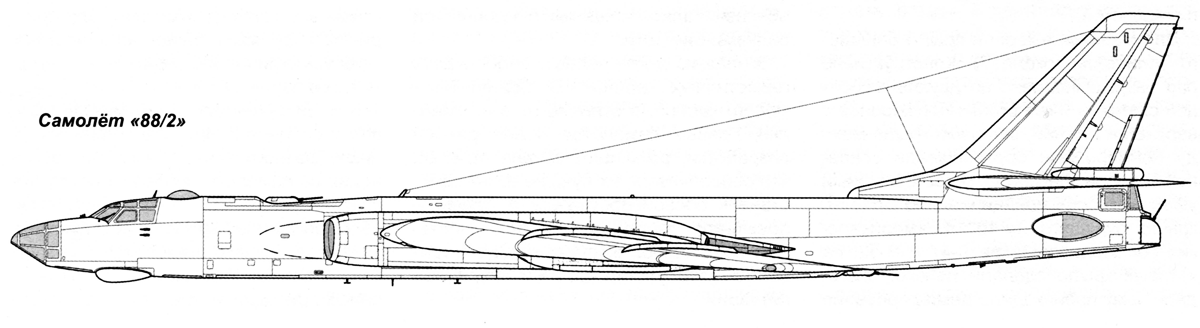

Второй летный экземпляр "88-2" (заказ 882) строился по тем же исходным документам, что и "88-1", но без указания конкретных сроков. Первоначально речь шла лишь о простом "дублере" первой опытной машины, но уже к концу лета 1951-го, когда "88-1" был почти готов, и стало ясно, что машина перетяжелена, Андрей Николаевич ставит перед коллективом ОКБ задачу максимального снижения массы. В ОКБ организуется "борьба за вес", целью которой скинуть с машины несколько тонн.
Работа шла по трем основным направлениям. Во-первых, облегчили несиловые элементы конструкции; во-вторых, по возможности, модифицировали силовые элементы таким образом, чтобы без ущерба для прочности получить выигрыш в массе. В-третьих, решили ввести ограничение по скорости полета на высотах до 2500 м, на которых самолет подобного класса, как правило, не ведет боевых действий.
В результате этих мероприятий массу пустого самолета удалось снизить с 41,05 до 36,49 т. Проектирование облегченной машины закончили в ноябре 1952-го. К этому времени на серийный завод уже передали рабочие чертежи под "тяжелую" машину, и там полным ходом шла подготовка производства.
Передача в серию чертежей "облегченного" самолета и соответствующие доработки на 22-м заводе грозили возможным срывом сроков начала серийного выпуска Ту-16.
Андрей Николаевич, заручившись поддержкой руководства МАП, принимает смелое и столь нужное решение о передаче в серию документации на облегченный Ту-16. Принимается максимум мер для того, чтобы сократить задержку выхода первых серийных машин.
Все чертежи с учетом корректировок ОКБ передало на завод к концу 1952-го. 22-й завод приступил к развертыванию серии облегченного варианта Ту-16, при этом срок выхода первой серийной машины сдвинулся с июля на октябрь 1953 года. Второй опытный "88-2" "дублер" построили в начале 1953-го.
Помимо вышеперечисленных конструктивных изменений, "дублер" в ходе проектирования и постройки претерпел некоторые дополнительные изменения и доработки, основанные на опыте испытаний первой машины. Удлинили переднюю кабину, увеличили запас топлива, доработали систему кондиционирования воздуха, усилили стабилизатор, несколько расширили мотогондолы.
"Дублер" практически полностью укомплектовали штатным оборудованием и вооружением.
К марту 1953-го доводка "дублера" закончилась, и его передали на заводские испытания. Испытания "88-2" проводил экипаж во главе с летчиком-испытателем Н.Рыбко. Второй пилот - М.Мельников, ведущий инженер полетным испытаниям - М.Егоров.
6 апреля 1953-го "88-2" выполнил первый полет. Заводские испытания "дублера" закончились в сентябре 1953-го. Самолет после необходимых доработок сразу же передали в ГК НИИ ВВС для дальнейших испытаний.
Контрольные госиспытания "дублер" проходил с сентября 1953-го по апрель 1954-го. Основная нагрузка по его испытаниям в ГК НИИ ВВС легла на экипаж летчика-испытателя А.Старикова.
Помимо летных испытаний "88-2", много времени ушло на испытания его систем и отдельных агрегатов, многие из которых получили права гражданства на Ту-16 (РЛС "Рубидий ММ-2", прицельные станции ПС-48М, РЛС "Аргон", двигатели АМ-3 и т.д.).
На госиспытаниях "дублер" показал техническую дальность полета с 3 т бомб 5760 км, максимальную скорость на высоте 6250 м 992 км/ч, практический потолок 12800 м. Максимальная взлетная масса "дублера" - 72 т, при этой взлетной массе длина разбега приближалась к 2000м.
Самолет "88-2" с положительным результатом прошел контрольные госиспытания и рекомендовался для принятия на вооружение. 28 мая 1954-го вышло постановление правительства, согласно которому Ту-16 принимался на вооружение. Серийное производство Ту-16, как и планировалось, началось в 1953-м.
Модификация   Ту-88
Размах крыльев, м   32.97
Длина, м   34.60
Высота, м   9.85
Площадь крыла, м2   159.20
  пустого самолета   40300
  нормальная взлетная   48800
  максимальная взлетная   68000
Топливо, кг   30820
Тип двигателя   2 ТРД АМ-3А
Тяга, кгс   2 х 8750
Максимальная скорость, км/ч   1020
Практическая дальность, км   5650
Практический потолок, м   12500
Экипаж, чел   5
