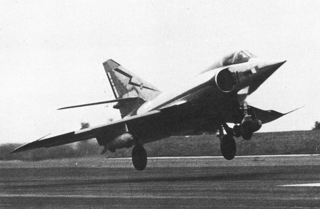

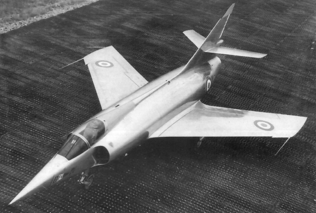

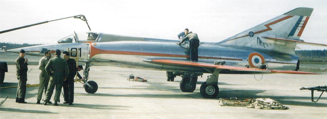

В конце 50-х Французские ВВС, следуя доктрине НАТО NMBR-1 (NATO Basic Requirement no.1) начали разработку ударного самолета способного нести ядерное оружие. В 1957 году в проекте приняла участие фирма Dassault c самолетами Mystere XXII (двухдвигательный) и Mystere XXVI (однодвигательный), которые были переименован позднее в серию Etendard с номерами данными от шага угла стреловидности .
24 июля 1956 года Бордо-Мериньяк состоялся облет однодвигательного "Мистэра" XXIV. Он также был переименован и назывался теперь Etendard IV. Первый полет на нем выполнил Жорж Бриан. Испытания "двойки" стали маленьким разочарованием. Самолет так и не превысил скорость звука, а его скороподъемность оказалась вдвое ниже расчетной. Но менеджерам удалось свалить всю вину на двигатели - недостаточно высотные и, к тому же, крайне ненадежные. Было решено прекратить строительство второго экземпляра машины модели II и сосредоточить все силы на "четверке".
Двигатель для нее разрабатывала фирма с никому ничего не говорящим названием Ательес Аэронаутик де Рикенбах (Ateliers Aeronautique de Rickenbach). В маленьком альпийском городке Рикенбах немецкие инженеры проектировали для Франции авиадвигатель, которому суждено было стать прародителем весьма многочисленного в последствии семейства Atar. После успешных испытаний первых экспериментальных образцов ТРД с номерами 01 и 02, в которых фирма GAMD принимала самое деятельное участие, появился вполне пригодный для серийного производства "Атар" 101. Его бесфорсажная модификация Е-3 показала стендовую тягу 3500 кгс и отличалась небольшим диаметром, благодаря применению осевого компрессора. Правда, по той же причине, "Атар" был длиннее английского ТРД "Нин" того же класса, но имевшего центробежный компрессор. Избыточная мощность нового двигателя позволила не стесняться в размерах. Новый самолет "вырос" по сравнению с "двойкой" примерно на 15%, на нем разместили больше топлива и оборудования. А в самом скором будущем можно было бы, ничего особенного не меняя в конструкции, поставить форсированный вариант - "Атар" 101G, тяга которого была поднята еще на 800 кгс. И тогда конкурентам осталось бы лишь сдаться.
Надежды на повышение располагаемой мощности позволили вернуться к вопросу об улучшении оснащенности машины. Прежде всего, предусмотрели возможность размещения нового ракетного комплекса со снарядами "Нор" 5103 (AS-20) класса "воздух-поверхность" с ручным радиокомандным наведением на цель. Они представляли собой модификацию ракеты "Нор" АА-20, предназначенной для вооружения истребителей-перехватчиков, имели боевую часть массой 32.5 кг и дальность пуска около 7 км. Планировалось размещать под крылом "Этандара" до четырех таких ракет.
Увлекшись "национальной гонкой", Дассо и Бреге практически не заметили еще одного участника - весьма похожий на американский "Сейбр", штурмовик G-91, разработку итальянской фирмы Фиат. Он-то и взял первый приз, а в дальнейшем поступил на вооружение ВВС Италии, ФРГ, Дании и Португалии. Заказ уплыл из рук, а ведь какой был шанс!
Дассо совершил, казалось, невозможное - еще до начала сравнительных испытаний в турнире LWTF он добился заказа еще на 7 опытных образцов. Наверное уже тогда старый боевой конь почуял неладное. Для этого он воспользовался некоторым интересом, проявленным к машине представителями авиации военно-морских сил Франции (Аэронаваль). В свое время французские моряки заключили контракт с фирмами GAMD и Бреге на поставку по одному прототипу палубных модификаций их новых самолетов, получивших названия "Мистэр" ХХII и Br.1100M (М - от слова "марин" - морской).
В те годы они делали много заказов отечественным предприятиям на опытные работы, но закупать предпочитали проверенные машины английского и американского производства. Да и много ли их было надо для одного единственного полноценного авианосца "Арроманш"? (Кроме того имелось два небольших эскортных корабля американской постройки - "Ла Файет" и "Буа-Белло"). Благодаря такой практике ни морской "Мистэр", решение о постройке которого было принято в июле 1956 года, ни Вг.1100М так и не взлетели.
