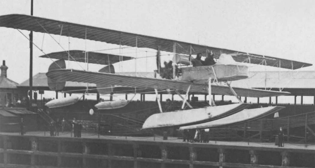

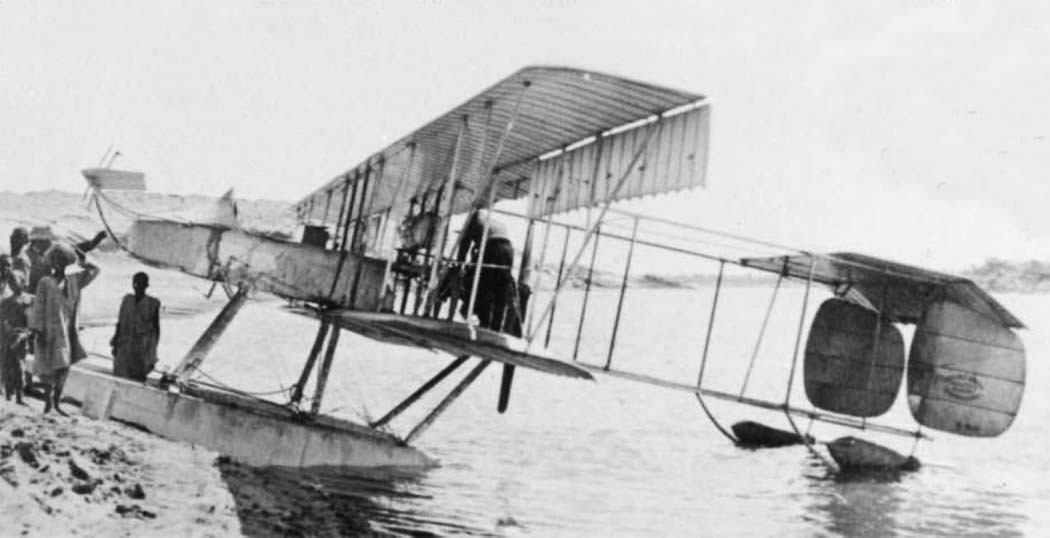

S.80 - гидросамолет, разработанный английской фирмой Short. Эта машина была развитием первого поплавкового самолета фирмы S.33, созданного на базе сухопутного самолета S.27 и более поздних машин S.35 и S.38 -учебных машин для британского флота. На базе этих машин и был создан двухпоплавковый трехстоечный полутораплан.

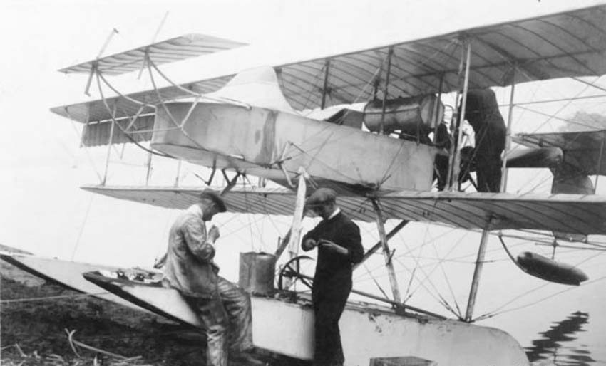

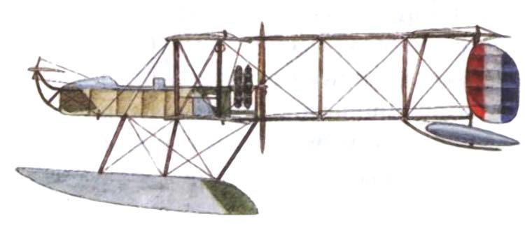

Это был ферменный безфюзеляжный самолет цельнодеревянной конструкции. Гондола имела деревянный каркас и фанерную обшивку и вмещала от 3 до 4 человек. В средней части гондолы устанавливались топливные баки, а в хвосте - силовая установка из двух 7-цилиндровых ротативных двигателей воздушного охлаждения "Гном-Моносупап" мощностью по 100 л. с., работающих на один винт. Крыло двухлонжеронное, цельно-деревянное, обтянутое полотном, причем верхнее крыло имело размах больший, чем нижнее, и соединялось кроме стоек еще и подкосами. Растяжки - стальной трос. Хвостовые параллельные фермы имели смешанную конструкцию из стальных труб и дерева. Оперение также имело деревянную конструкцию, аналогичную конструкции крыла. Стабилизатор устанавливался по верхнему поясу ферм, а рули поворота (2 шт.) навешивались на задние стойки ферм. В носовой части гондолы на выносных фермах устанавливался дополнительный руль высоты. Управление рулем осуществлялось через тросовые тяги от ручки управления и педалей. Элеронами оборудовалось только верхнее крыло. Элероны фармановского типа свободнопровисающие.
Главные поплавки понтонного типа имели деревянную конструкцию и крепились к гондоле шестью стойками и сложной системой растяжек. Хвостовые поплавки имели цилиндрическую форму и изготавливались из металла. Вооружение не устанавливалось.
Машина совершила первый полет 2 октября 1913 года, а 19 ноября - первый полет с тремя пассажирами. С началом войны командование ВМС планировало использовать S.80 как торпедоносец, но незначительная скорость и недостаточная грузоподъемность, а также отсутствие защитного вооружения не позволили применять самолет для этих целей. Поэтому S.80 использовался как учебный в течение 1914-1915 годов.
