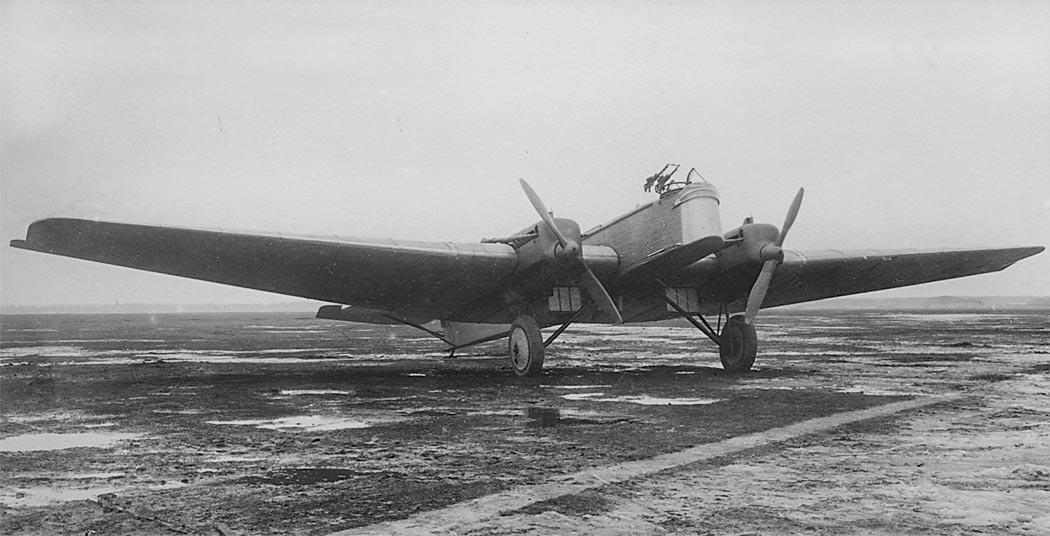

Несмотря на все препоны, ЦАГИ опоздал не намного. Все основные узлы были изготовлены, проведены их статические испытания. 26 августа 1929 г. первый Р-6 в основном уже собрали. На самолете смонтировали пару моторов BMW VIE 7,3 (500/730 л.с). Идя в ногу со временем, конструкторы ЦАГИ предусмотрели установку новых пулеметов ДА, хотя в задании были заложены устаревшие "Льюисы". В начале сентября опытный Р-6 перевезли на аэродром. Новый самолет был очень похож на ТБ-1. Он тоже являлся цельнометаллическим свободнонесущим монопланом с нижним расположением крыла. Фюзеляж делился на три части: Ф-1 (носовую), Ф-2 (центральную) и Ф-3 (хвостовую). В Ф-1 находилась кабина стрелка-бомбардира с турелью под два пулемета ДА. Ф-2 включала смещенную влево пилотскую кабину и центроплан, являвшийся составной частью этой секции. За пилотской кабиной располагалась нижняя башня. Она была похожа на кресло с алюминиевыми "штанами" под ноги стрелка. Выпускалась башня под весом садящегося в нее человека, поднималась - резиновыми шнурами. По правому борту фюзеляжа шел проход к задней огневой точке. Там, в Ф-3, располагался стрелок со второй турелью под спаренные пулеметы. Обшивка фюзеляжа почти целиком была гофрированная. Крыло очень толстого профиля обеспечивало значительную подъемную силу. Консоли крыла имели четыре ферменных лонжерона, набор ферменных же нервюр и гофрированную обшивку. К центроплану консоли присоединялись конусными болтами. Самолет имел цельнометаллические элероны большого размаха, роговые компенсаторы которых выходили за пределы крыла. Элероны шарнирно подвешивались к заднему лонжерону. Оперение также имело цельнометаллическую конструкцию, похожую на использовавшуюся в крыле. Стабилизатор поддерживался снизу подкосами, а сверху расчаливался лентами. Угол его установки можно было менять. Винтовой домкрат под лонжероном поворачивался намотанным на барабан тросом. Трос же натягивался штурвалом в кабине летчика. Киль тоже можно было поворачивать, но только на земле, компенсируя погрешности сборки в пределах 2,5" в каждую сторону. Шасси не убиралось как и у всех самолетов в то время. Основные стойки пирамидальной схемы с изогнутыми полуосями и резиновой шнуровой амортизацией. Сзади стоял ориентирующийся костыль. Моторы BMW VI вращали двухлопастные деревянные винты постоянного шага. Клепаные дюралевые бензобаки располагались в крыле - по три бака разного размера с каждой стороны. Они стояли на специальных ложементах и крепились металлическими лентами. Общая емкость баков составляла 1660 л, но полностью объем использовался только при выполнении задач дальней разведки. В варианте многоместного истребителя Р-6 брал на борт только 700 кг бензина - половину возможного.
Вот в таком виде самолет доставили в сентябре 1929 г. в НИИ ВВС. Но до поступления в части ему еще предстояло пройти долгий и нелегкий путь.

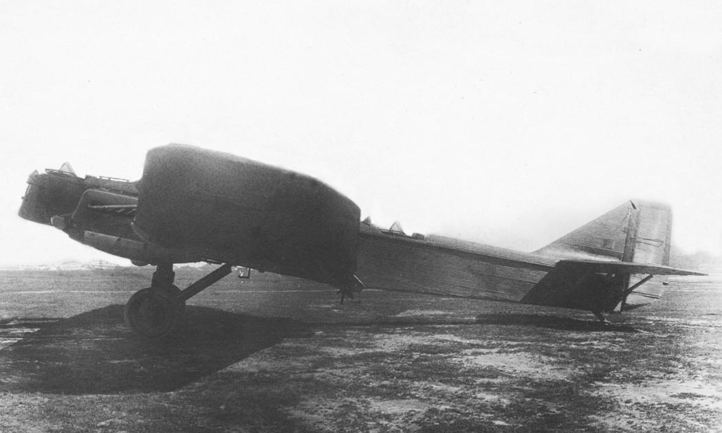

Испытания головного Р-6 шли с 5 октября до 3 ноября 1931 г. От опытной машины он отличался моторами М-17 (советской копией BMW V1E7,3) и несколько измененными радиаторами.
Серийный самолет стал на 126 кг тяжелее опытного. Основную лепту здесь внесли моторы - 60 кг. Отечественные колеса вместо импортных добавили 28 кг. Оставшиеся 38 кг разделялись между различными узлами планера. Головной Р-6 на разных высотах уступал опытному в максимальной скорости горизонтального полета 12-13 км/ч и около 1000 м в практическом потолке. Ухудшилась и скороподъемность. Показатели горизонтального маневра практически не изменились. На снижение летных данных оказало влияние даже не столько перетяжеление самолета, сколько ненадежная работа двигателей. Хотя М-17 номинально должен был выдавать 500/730 л.с. - столько же, сколько базовый BMW, на практике он постоянно недодавал обороты. Кроме того, моторы перегревались.
Вообще в НИИ ВВС отметили 46 дефектов. Частично они повторяли то, что уже было сказано об опытной машине -на No.2201 не было сделано в полном объеме все то, что ЦАГИ по результатам более ранних испытаний доработал на опытном Р-6. Моторамы стояли старого, неусиленного типа и тряслись в полете. Козырек пилотской кабины не имел окантовки, не было и боковых стекол - в кабину сильно задувало. В диапазоне скоростей 115-150 км/ч отметили вибрации оперения носовой и хвостовой частей фюзеляжа. В отчете записано: "На спирали очень сильно вибрирует хвостовое оперение ...".
Накопали немало. "Устойчивость поперечная неудовлетворительна". "Обзор вперед закрыт носом самолета, обзору вперед в стороны мешают моторы". При пикировании возникала большая нагрузка на штурвал. Наводка самолета на цель при бомбометании с горизонтального полета оказалась затруднительной - ни пилот, ни штурман-бомбардир не имели окон в полу кабины. Экипаж не имел никаких средств связи между собой. Педали ножного управления у летчика объявили неудобными. Много дефектов записали по эксплуатации. В отверстие, из которого выходил костыль, забивалась грязь - предложили сделать полотняный чехол. Верхний откидной капот мотора не фиксировался в поднятом положении, угрожая в самый неподходящий момент упасть на голову механику. Над маслобаками и кранами не имелось люков. Чтобы добраться до магнето, надо было снять переднюю кромку крыла, которую НИИ требовал приклепать намертво. Туго работали жалюзи радиаторов. Радиаторы постоянно текли. Все это предполагалось исправить на последующих сериях, начиная с первых месяцев 1932 г. Вместе с ЦАГИ вину в многочисленных дефектах в полной мере разделял завод No.22, по поводу чего из НИИ ВВС сообщили: "Необходимо констатировать весьма низкое качество производства самолета..."
Однако, несмотря на все указанное выше, общий отзыв о машине оказался одобрительным. Вывод НИИ гласил: "Несмотря на некоторое понижение летных данных, головной серийный самолет Р6-2М17 не хуже, а по некоторым показателям даже лучше самолетов соответствующего класса, состоящих на вооружении на Западе, уступая лишь лучшим опытным образцам". Это действительно было так. Правда, "крейсеров" в мире практически никто не строил, и сравнение можно было провести только с рядом французских машин. Головной Р-6 испытания выдержал, серийным самолетам был открыт путь в строевые части ВВС РККА.

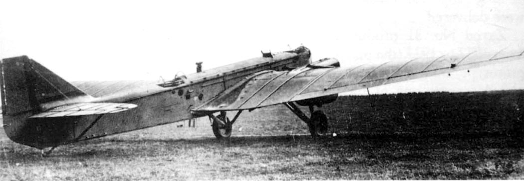

Р-6 - двухмоторный свободнонесущий моноплан с низким расположением крыла. Моторные установки с тянущими винтами размещались слева и справа от фюзеляжа, перед крылом. Такая аэродинамическая схема, использовавшаяся А. Н. Туполевым на большинстве военных самолетов той поры, впоследствии стала классической.
Р-6 имел Цельнометаллическую конструкцию в основном из кольчугалюминия. Все обшивки были выполнены из гофрированных листов толщиной 0,3 - 0,8 мм с шагом гофра 32 мм. Крыло состояло из центроплана, изготовленного зацело со средней частью фюзеляжа, и двух отъемных консолей. Продольный набор крыла включал четыре лонжерона и стрингеры. Лонжероны представляли собой плоские трубчатые раскосные фермы, переходящие к концу крыла в балки со штампованными стенками и трубчатыми полками. Последние изготавливались из стыковавшихся телескопически кольчугалюминиевых труб различных сечений. Нервюры крыла ферменной конструкции, устанавливавшиеся с шагом 1 м, были сделаны из профилей того же металла. Стыки гофрированной обшивки, располагавшиеся вдоль потока по нервюрам, снаружи закрывались П-образными профилями.
Крыло снабжалось большими элеронами, состоявшими из кольчугалюминиевых трубчатых лонжеронов и гофрированной обшивки. Элероны имели незначительную осевую аэродинамическую компенсацию и большой роговой аэродинамический компенсатор, выступавший за размах консоли. Очень толстый (20 % в корневой части), фактически плоско-выпуклый профиль крыла был разработан специально для тяжелых самолетов А. Н. Туполева.
Фюзеляж самолета состоял из трех частей - носовой, средней и хвостовой, стыковавшихся на болтах. Конструкция фюзеляжа ферменная, склепанная из кольчугалюминиевых труб, обшивка - тонкий гофрированный лист. В носовой части находилась кабина стрелка-наблюдателя с турельной пулеметной установкой, за ней размещалась кабина пилота. В средней части располагалась выдвигающаяся вниз поворотная "кинжальная" пулеметная установка. Б хвостовой части фюзеляжа сверху была еще одна пулеметная турель.
Хвостовое оперение по конструкции напоминало крыло. Стабилизатор подносный, для обеспечения балансировки самолета на разных режимах полета угол его заклинения можно было изменять в пределах плюс-минус 5 град. Осуществлялось это с помощью винтового домкрата, связанного тросовой проводкой управления со штурвальчиком в кабине летчика.
Силовая установка - два двигателя водяного охлаждения с деревянными воздушными винтами фиксированного шага. Каждая моторама, сваренная из стальных труб, крепилась к центроплану четырьмя болтами. Водяные радиаторы находились в мотогондолах под двигателями. Топливные баки кольчугалюминиевые, клепаной конструкции, устанавливались в крыле на ложементах и крепились металлическими стяжными лентами.
Шасси самолета неубирающееся, пирамидальное, собрано из стальных труб. Костыль самоориентирующийся, кольчугалюминиевый, клепаный. Амортизация шасси и костыля - резиновая, шнуровая. В зимнее время колеса шасси заменялись лыжами. Нередко применялись поплавки от самолета ТБ-1. В таном виде самолет под названием МР-5 (или МП-6 - без вооружения) использовался и в военных и в гражданских целях.
