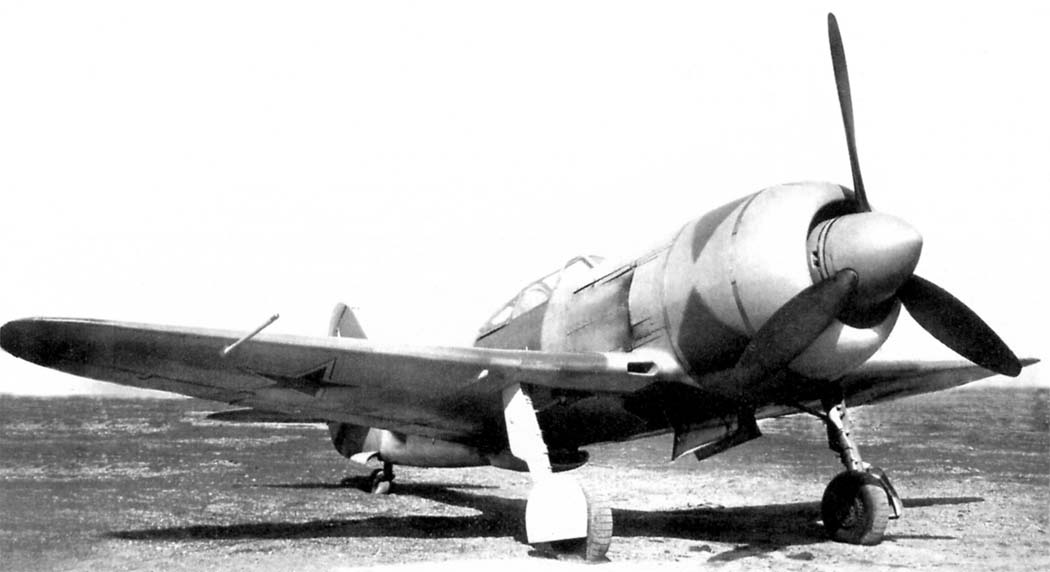

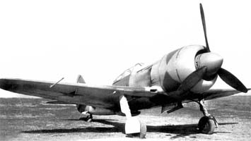

В начале 1943 г. в КБ Лавочкина начались работы по Ла-5 с альтернативной силовой установкой. Огромные надежды связывались с новым мотором АШ-71Ф. Двойная звезда воздушного охлаждения имела мощность 2200 л.с. - на целых 350 л.с., чем АШ-82ФН. Установка перспективного мотора могла резко улучшить характеристики Ла-5.
Разработка АШ-71 началась в 1940 г., он представлял собой спарку двух девятицилиндровых звездообразных моторов М-63 и имел непосредственный впрыск топлива в цилиндры. В свою очередь двигатель М-63 являлся улучшенной копией американского мотора Райт-Циклон R-1820 G-5. Масса двигателя АШ-71 со всеми необходимыми агрегатами составляла 1556 кг.
Первый экземпляр АШ-71 развил мощность в 2000 л.с. - почти в два раза больше, чем стоявший на Як-1 и ЛаГГ-3 двигатель водяного охлаждения М-105 с рядным расположением цилиндров. На высоте 2600 м двигатель АШ-71 развивал мощность 1800 л.с., на высоте 6250 м -1670 л.с. Доводка мотора, однако, заняла много времени - первый АШ-71, имевший более-менее приемлемый уровень надежности, появился в начале 1942 г.
Первый полет Ла-5 с АШ-71 Ф совершил 28 апреля 1943 г., всего через несколько недель после первого полета Ла-5ФН. С конца апреля по июнь 1943 г. самолет проходил испытания на базе ЛИИ в Свердловске. Максимальная скорость у земли составила 612 км/ч, на высоте 5500 м - 685 км/ч, что было на 50 и 37 км/ ч больше соответствующих показателей Ла-5ФН. В целом же, характеристики продемонстрированные Ла-5 с АШ-71 Ф оказались ниже расчетных, поэтому было решено организовать продувки самолета в аэродинамической трубе Т-104. Перед продувками с самолета смыли камуф­ляжную окраску.
Продувки помогли найти причину значительных расхождений между истинными и расчетными характеристиками -плохое качество внешних поверхностей, особенно капотов двигателя. Инженеры ЦАГИ пришли к выводы, что после ис­правления недостатков самолет способен развивать скорость порядка 720 км/ч.
С целью дальнейшего повышения летных данных предпринимались попытки установить на Ла-7 более мощные двигатели. Были построены машины, оборудованные двигателями АШ-71 и АШ-83. Программу Ла-7 АШ-71 быстро свернули из-за того, что двигатель М-71 серийно не строился, да и доверие к нему после целого ряда неудач (в частности - с И-185) было основательно подорвано.
Еще одним вариантом Ла-7 стал самолет, оснащенный мотором АШ-71ТК мощностью 2027 л.с. К ожидаемому улучшению летных характеристик установка АШ-71ТК не привела.
