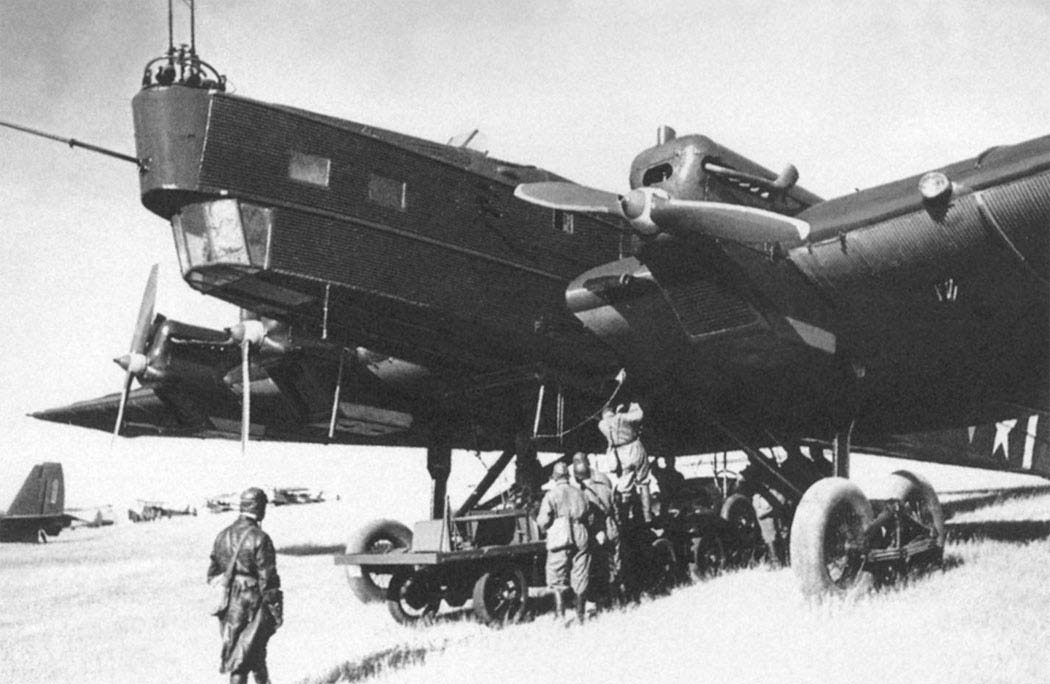

К слову говоря, к наземному обслуживанию ТБ-3 подошли очень серьезно. Для него разрабатывался целый набор специализированных автомашин и прицепов, в том числе проектировалась передвижная мастерская на шасси грузовика. По первому изданному регламенту в комплект средств обслуживания ТБ-3 входили пять колесных и гусеничных машин, в т.ч. трактор "Коммунар" для буксировки бомбардировщика по аэродрому. На практике техники не хватало. При отсутствии трактора обходились 40-50 красноармейцами, толкавшими машину под руководством старшего техника, следившего, чтобы самолет не разворачивали слишком круто - можно было свернуть крепления тележек. Если трактор имелся, то потребность в "живой силе" сокращалась до 10-12 человек. Они заносили хвост самолета.
На земле ТБ-3 обслуживали пять механиков, которым хватало работы. Заправка только одного бензобака (с применением пневматики) занимала три с половиной часа, а баков стояло четыре - самолет потреблял до 360 л топлива в час. В систему охлаждения каждого мотора надо было влить 10-12 ведер воды (зимой - горячей). Моторы по инструкции полагалось заводить сжатым воздухом от аэродромного баллона. А если его под рукой не имелось, обходились резиновой петлей на длинной палке, которую дергали человек пять. Иногда к такому приспособлению припрягали лошадь. Храповики для автостартеров на втулках винтов ввели значительно позже.

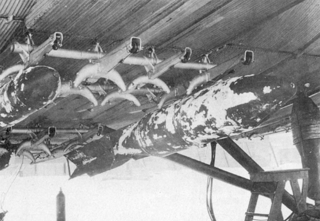

Существенно изменилось бомбовое вооружение. Вместо старых балок Дер-13, Дер-15 и Дер-16 установили на тех же местах новые Дер-23, Дер-25 и Дер-26 (их приняли на вооружение в марте 1934 г.). Подкрыльные Дер-23 по конструкции мало отличались от Дер-13, а вот подфюзеляжные Дер-25 и Дер-26 по сравнению с предшественницами сильно укоротили, что дало возможность использовать кассеты Дер-9 без снятия бомбодержателей наружной подвески. Комплектация Дер-9 тоже изменилась. Если раньше на самолете стояли четыре одинаковых Дер-9, каждая с семью замками (всего можно было подвесить 28 бомб), то теперь монтировали две кассеты с семью и две - с шестью замками (бомб всего получалось 26). А главное, все бомбодержатели электрифицировали. Бомбы теперь удерживались замками электропиротехнического типа, срабатывавшими по сигналу от электробомбосбрасывателя ЭСБР-2. Старый механический Сбр-9 оставили как запасной.

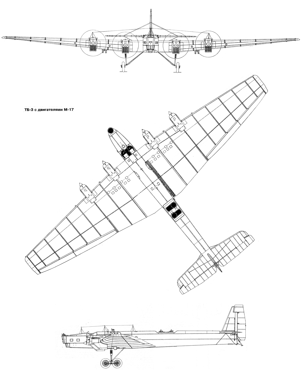

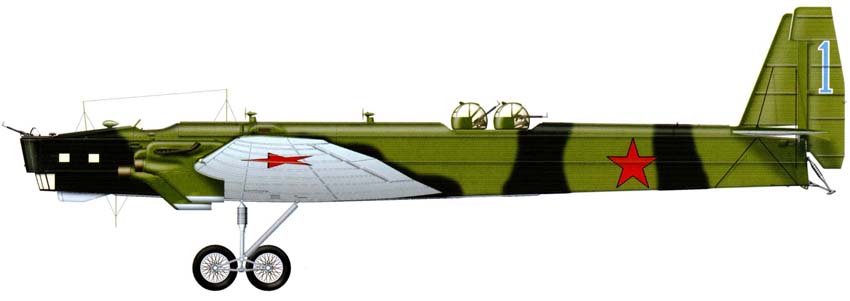

Краткое техническое описание тяжелого бомбардировщика ТБ-3 с моторами М-17
ТБ-3 являлся цельнометаллическим свободнонесущим четырехмоторным монопланом с неубирающимся шасси.

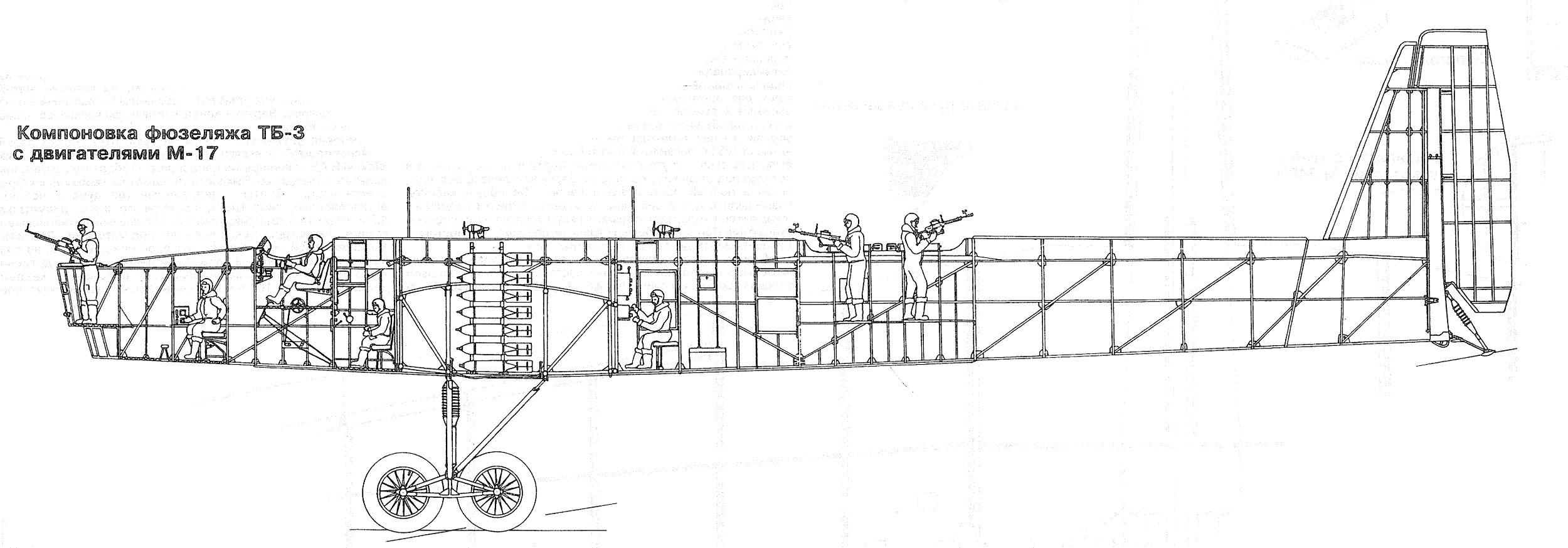

Экипаж ТБ-3 первоначально состоял из 12человек: командира самолета (он же штурман), бомбардира, двух пилотов, радиста, заднего летнаба, двух техников и четырех стрелков. Впоследствии перешли к более рациональному составу: командиром стал первый пилот, функции штурмана и бомбардира совместили, заднего летнаба сочли вообще не нужным. К 1934 г. установился состав из 8 человек: два пилота, штурман-бомбардир, два стрелка, старший техник и два младших техника (они же - стрелки выдвижных башен). На Дальнем Востоке во многих бригадах летали экипажи из 8 человек, включавшие: двух пилотов, двух штурманов (один из них являлся еще и передним стрелком), механика, радиста и двух стрелков.
Фюзеляж переменного сечения. В передней части прямоугольный, а по мере удаления к хвосту переходил в треугольный, заканчиваясь вертикальным ребром. Каркас фюзеляжа состоял из четырех лонжеронов, 19 шпангоутов, усиленных трубчатыми раскосами, дополнительными профилями и стрингерами. Обшивка - гофрированная дюралевая (кольчугалюминиевая). Фюзеляж делился на три части: Ф-1 -передняя, до первого лонжерона крыла; Ф-2 - центроплан с бомбоотсеком и Ф-3 - хвостовая.
Внешне носовая часть ТБ-3 по своим очертаниям повторяла характерный облик ТБ-1 с поправками на габариты. В самом носу находилась передняя стрелковая точка, за ней и ниже штурманская кабина. За помещением штурманов размещалась открытая пилотская кабина с двойным управлением. Каждый пилот был прикрыт от ветра отдельным козырьком, между которыми стояло зеркало заднего вида. Места летчиков разделялись проходом. Впереди он заканчивался дверью к штурманам. Сиденья до самолета No.2251 имели кожаные подушки, а затем - просто чашки под парашюты. За спиной у летчиков в отдельном отсеке сидел старший борттехник, на пультах которого сосредотачивались все контрольные приборы двигателей и управление последними. Между вторым и третьим лонжеронами центроплана находился бомбоотсек. Его створки открывались тросовым механизмом от штурвала в штурманской кабине. По верху бомбоотсека шел проход в заднюю часть фюзеляжа с лестницами спереди и сзади. С No.22141 сделали проход понизу, через лонжероны. Ф-3 начиналась т.н. общей кабиной, в которой на левом борту выгородили помещение для радиста. Для глушения шума ее обшили фанерой и обили войлоком. Рядом находилась кабина заднего летнаба, но от нее довольно быстро отказались. На последних сериях 1933 г. ликвидировали и кабину радиста, оставив места для крепления радиостанции. В общей кабине находились: аптечка, деревянный ящик для инструмента, вешалка для одежды, лесенка для влезания в самолет (на переборке), столик и сиденье возле него. В борьбе за облегчение машины столик, сиденье и вешалку убрали, а ящик заменили брезентовой сумкой. На самолетах выпуска 1933 г. появился примитивный туалет, В общей кабине было два окна - круглое на левом борту и прямоугольное в потолке над столиком. На правом борту находилась большая, почти в полный рост, входная дверь. За общей кабиной размещались две стрелковые установки. Стрелки сидели на откидных сиденьях, под которыми находились запасные магазины пулеметов. При стрельбе они стояли на специальных мостиках. Далее фюзеляж до самого хвоста был пуст.
Крыло - трапециевидное в плане, толстого профиля (максимальная толщина у корня составляла 1,5 м). Основой силовой схемы являлись четыре ферменных лонжерона из дюралевых труб, соединенных клепаными раскосами. Нервюры - подобной конструкции, но из труб делались раскосы, а попки выполнялись из профилей. В целом каркас крыла представлял собой мощную пространственную ферму. На этот каркас крепилась гофрированная обшивка. Каждое полукрыло делилось на семь секций, включая отъемный вдоль центральных секций носок крыла и хвостовую часть, снимавшуюся по всему размаху. На задней кромке размещались элероны щелевого типа, с внутренними статическими балансирами. Элероны подвешивались на шарикоподшипниках.
Оперение. Переставной стабилизатор имел близкую к трапециевидной в плане форму. Его каркас составляли два лонжерона и 12 нервюр. Угол установки стабилизатора в небольших пределах регулировался винтовым механизмом, шарнир которого находился у первого лонжерона, а подъемный винт - у заднего.. Привод механизма - тросовый от штурвала в пилотской кабине. Обшивка - гофрированная. Крепление стабилизатора усиливалось парными стальными лентами-расчалками, шедшими к килю и фюзеляжу. Конструкция киля сходная со стабилизатором. Колонка руля поворота (основной силовой элемент) с машины N92251 стала разъемной, т.к. хвостовая часть самолета не укладывалась в железнодорожный габарит. Рули высоты и направления - цельнометаллические (с дюралевой обшивкой), с компенсацией. Управление рулями и элеронами выполнялось по смешанной схеме - тросами и жесткими тягами. Нагрузки на педалях уменьшались специальным механизмом - пружинным компенсатором, который с самолета No.2231 снабдили более мощными пружинами и немного усовершенствовали конструкцию в целом.
Шасси. Основные стойки - пирамидальные, с дюралевыми подкосами. Полуось из стали ХМА. Вертикальные стойки несли резиновые пластинчатые амортизаторы-буфера. К полуосям крепились двухколесные тандемные тележки, колеса которых стояли с небольшим сдвигом, так что каждое шло по своей колее. Горизонтальное положение тележек в полете обеспечивалось амортизирующей цепью из резиновых шнуров. При ее обрыве тележки упирались в ограничители. Оси колес были подрессорены. Сами колеса спицованные, диаметром 1,35 м. Зимой вместо колес монтировали лыжи. Тележка целиком снималась и заменялась огромной деревянной окованной алюминием лыжей (длина 5,54 м, ширина 1,46 м) с металлическим козелком. Полоз лыжи изготовлялся из ясеня, сверху он закрывался фанерным обтекателем на деревянном каркасе. Спереди и сзади лыжа подтягивалась резиновыми шнурами. Центровка самолета и на колесах, и на лыжах оставалась одной и той же. Хвостовой костыль - ориентирующийся, сварной из труб со съемным стальным башмаком, на который зимой одевалась лыжа. Амортизатор - резиновый, пластинчатый на заднем подкосе. Верхний конец костыля расчаливался назад стальными тросами.
Силовая установка. Почти на всех ТБ-3 первых серий стояли моторы М-17, являвшиеся лицензионной копией немецких BMW VI Е 7,3 - двенадцатицилиндровых V-образных двигателей водяного охлаждения. Выхлоп осуществлялся через коллекторы вверх-назад. Винты - деревянные (из дуба и ясеня), двухлопастные, типа ЦАГИ, постоянного шага, диаметром 3,5 м. Втулки винтов прикрывались небольшими алюминиевыми коками. Радиаторы стояли наклонно под моторами. Летом их заливали водой (желательно кипяченой или дождевой, но при необходимости брали из ближайшей речки), зимой воду грели или заливали систему водно-спиртовой смесью. На каждый двигатель шло до 100 л воды. Охлаждение воды в радиаторе регулировалось поворотом створок жалюзи, которыми управлял из своей кабины старший техник. Электрооборудование мотоустановки {магнето, свечи) первоначально закупалось за границей, но достаточно быстро наладили выпуск в СССР. Моторы запускались от наземной установки или пневмостартерами от бортовых баллонов (в воздухе).
Бензин заливался в четыре крыльевых бака, которые висели на лентах, прикрепленных к лонжеронам. Каждая пара баков питала моторы своей стороны, перекрестное питание отсутствовало. Баки клепались из дюраля, их герметичность обеспечивалась прокладками из ватмана на шеллаке. Каждый бак емкостью 1990 л делился перегородками натри отсека, каждый со своей заливной горловиной. Объем баков немного отличался (от 460 до 520 л). Отсеки соединялись через краны. Всего самолет нес 7960 л бензина. В кабине техника имелся \ небольшой (на 16 л) заливной бачок. М-17 работали на смеси 65% бензола и 35% бакинского бензина 2-го сорта или 75% бензола и 25% грозненского бензина. Топливо гнали к моторам мембранные насосы AM, с самолета No.22171 (и с No.3907) их сменили на шестеренчатые ПМ-18. Масло ААС заливалось 120-л баки, установленные в крыле за I моторами, и охлаждалось в круглых водомасляных радиаторах.
Моторы сверху закрывались откидывающимися вперед дюралевыми капотами. За работой двигателей можно было наблюдать в полете изнутри крыла через люки в противопожарных переборках. Для работы механиков на земле из носка крыла выбрасывались откидные площадки-мостики. Они подвешивались на тросах к специальным крючкам на капоте, а открывались и закрывались из прохода внутри крыла. На ранних сериях мостики выполнялись однозвенными и позволяли обслуживать только верхнюю часть двигателя. Позднее добавили еще одну секцию, и мостик стало возможно крепить в двух положениях - верхнем и нижнем.
Оборудование. Противопожарное оборудование самолета включало четыре огнетушителя "Тайфун" и систему сигнализации. При замыкании контактов, находившихся возле моторов, загорались \ сигнальные лампочки в кабине техника. После открытия вентиля струя углекислого газа из баллонов в кабине поступала в огнетушители, разбрызгивая четыреххлористый углерод. Со второй половины 1933 г. систему сигнализации убрали из-за ее ненадежности.
Самолет имел внутреннее освещение (от аккумуляторов 6-АТ-УП и динамо-машины ДОС), трехцветную внутреннюю (между членами экипажа) и двухцветную внешнюю световую сигнализацию. Кодовые огни зеленого и красного цветов стояли сверху на потолке кабины техника, снизу - под пилотской кабиной. Имелся и стандартный комплект навигационных огней. Для взлета и Посадки ночью служили фары, установленные в передней кромке крыла между моторами. Чтобы выбрать площадку, можно было использовать посадочные факелы, крепившиеся в ракетодержателях на концах крыла. С конца 1933 г. фары заменили второй парой ракетодержателей. В некоторых кабинах стояли электрические обогреватели. Два из них находились в кабине пилотов за спинами у летчиков.
На самолете стояли две коротковолновые радиостанции: 14-СКдля связи между самолетами в группе и более мощная 11 -СК. Первая находилась в штурманской кабине, вторая - в радиорубке. Ток для них вырабатывали генераторы с ветряками типа ЦАГИ. Динамо для 14-СК стояло в передней \ кромке левого крыла, для 11-СК- над радиорубкой. \ Впоследствии второй генератор с ветрянкой тоже перенесли на фюзеляж. Антенна первой станции I натягивалась между тремя мачтами на плоскостях и фюзеляже. 11-СК имела две антенны постоянную на фюзеляже и выпускную. Лебедка, выпускной антенны находилась под столиком радиста. 11-СК обычно монтировались на машинах, предназначенных для командиров подразделений и их заместителей. Позднее радиоаппаратура неоднократно дополнялась и совершенствовалась. На командирскихТБ-3 иногда ставили мощные приемники ВЛ-5 для приема сигналов с впереди летящих самолетов и от метеостанций. На самолетах поздних серий с двигателями М-17Ф появились радиопеленгаторы 13-ПС для полета по радиомаякам.

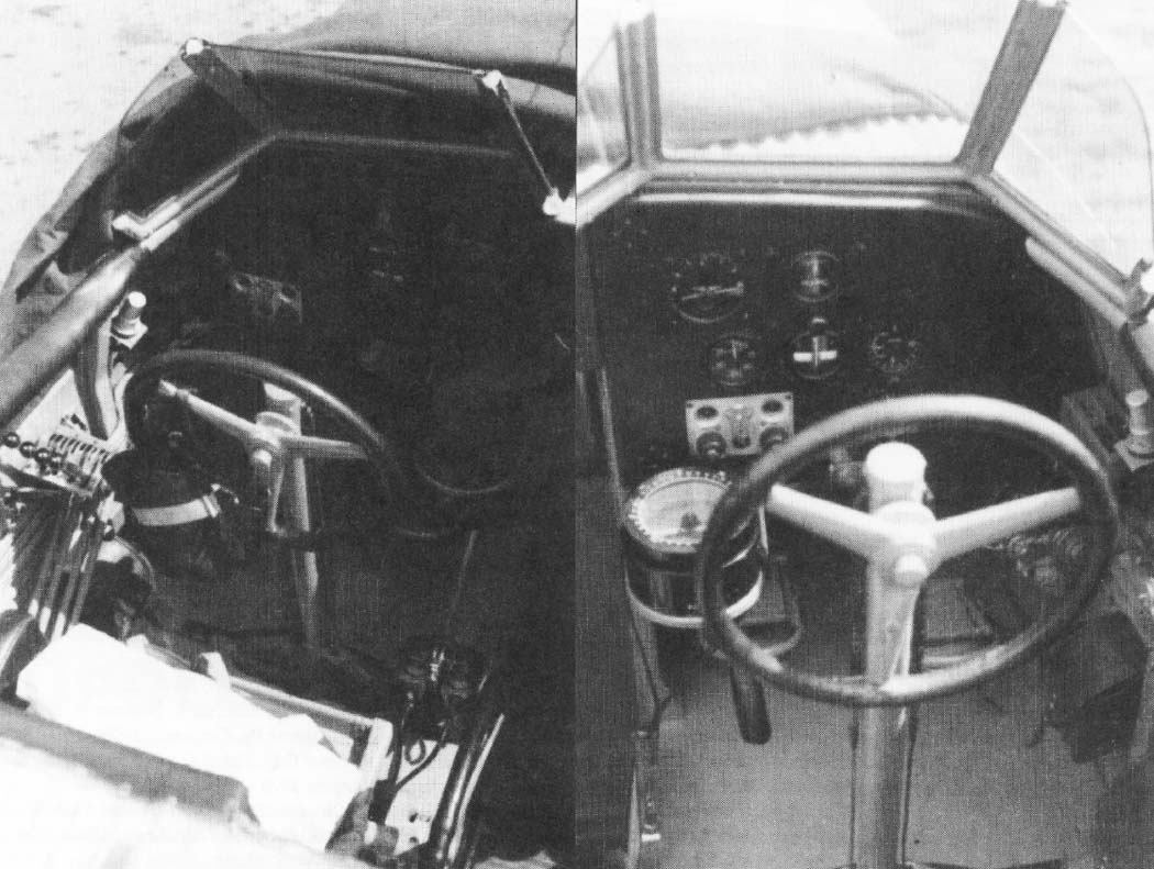

Приборные доски стояли в штурманской кабине, у пилотов, старшего техника и заднего летнаба. Изготовлялись они из фанеры, и набор приборов был весьма скромен. Например, на машинах первых серий у летчиков имелись только два компаса АЛ-1, указатели скорости, поворота и крена, высотомер, часы и тахометры моторов. Впоследствии ввели много других приборов: указатели скольжения, продольного крена и т.п. В строевых частях их устанавливали и на машины первых серий. Приборную доску заднего летнаба очень быстро\ ликвидировали, убрали и часть приборов у техника.

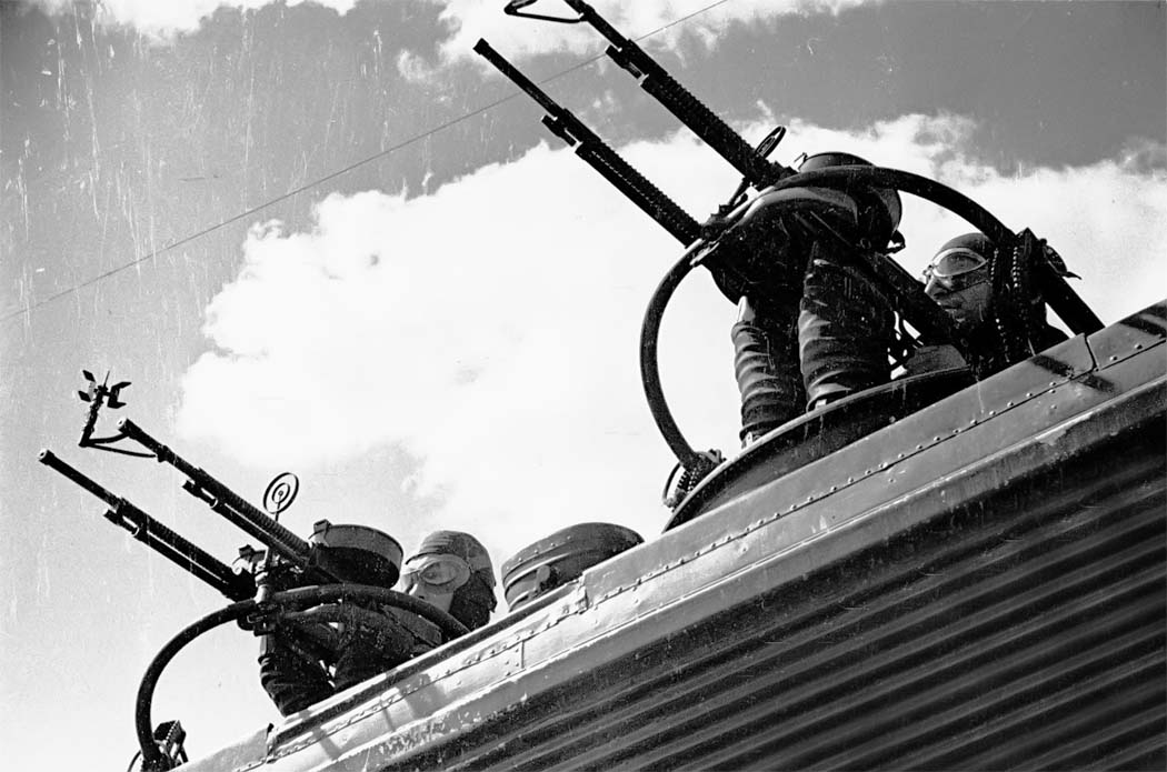

Вооружение.Стрелковое вооружение включало открытую переднюю турель Тур-6 со спаренной установкой 7,62-мм пулеметов ДА, две перекатывающиеся с борта на борттурели Тур-5 за задней кромкой крыла (обычно они стояли диагонально), каждая тоже с парой ДА, и две выдвижные башни Б-2 под крылом, в каждой из которых стояло по одному ДА на шкворне. На самолетах ранних выпусков во всех точках стояли одиночные ДА. Питание пулеметов - дисковое. Все спаренные установки имели запас по 24 диска, подкрыльные - по 14дисков. Башни Б-2 выдвигались и поднимались вручную.

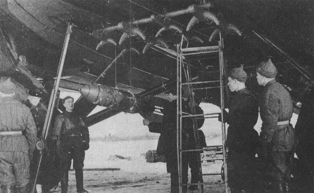

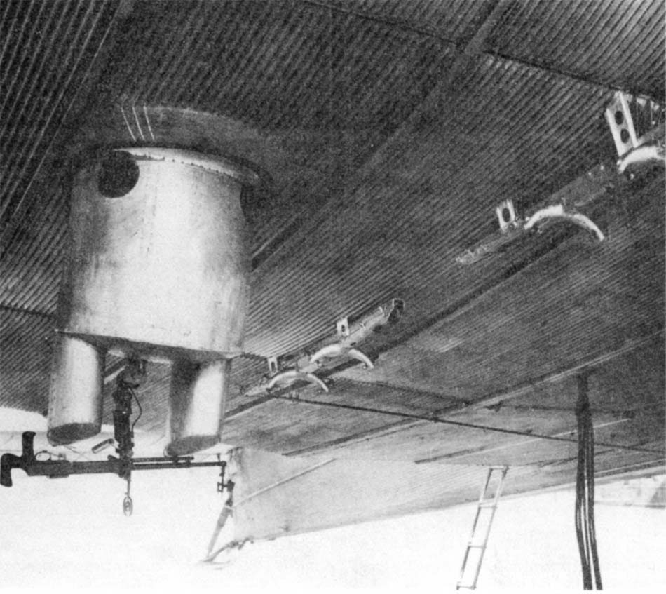

Нормальная бомбовая нагрузка ТБ-3 составляла 2000 кг, в перегрузочных вариантах - до 5000 кг. В бомбоотсеке в кассетах Дер-9 горизонтально укладывались до 28 бомб калибра 50, 82 или 100 кг. Более крупные бомбы калибром до 250 кг размещались на четырех подкрыльевых бомбодержателях Дер-13. Еще большие боеприпасы подвешивались к подфюзеляжным балкам Дер-15 (для 250-кг или 500-кг бомб) и Дер-16 (для 500-кг и 1000-кг). И тех и других было по четыре штуки.
Теоретически каждый ТБ-3 должен был комплектоваться одним бомбовым прицелом “Герц-Бойков” (у левого сиденья штурманской кабины) и одним "Герц FI 110" или “Герц FI 206" (у правого).
Фактически стоял какой-то один, а первые серии сдавались вообще без прицелов, которые устанавливали уже в частях. На более поздних 1 самолетах с "люлькой" прицел перекочевал туда.
Бомбосбрасыватель Сбр-9 позволял сбрасывать бомбы поодиночно, сериями или залпом (последнее требовало от бомбардира колоссальных физических усилий, поскольку сбрасыватель был механическим).
Для ведения фоторазведки и фиксации результатов бомбовых ударов ТБ-3 оборудовался аппаратом "Потте 16".
